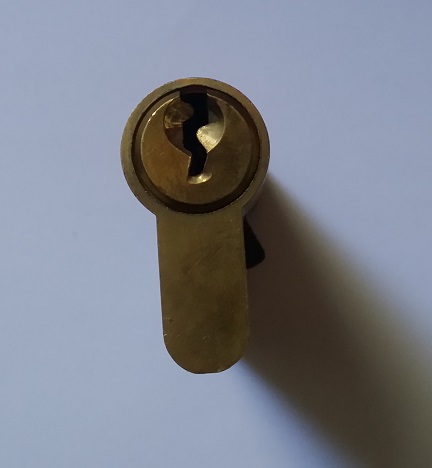

Exemple de cylindre à goupilles standard

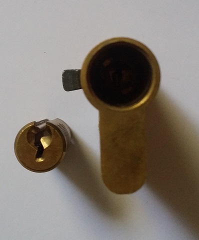

Les cylindres à goupilles sont composés de 2 éléments principaux : une partie fixe appelée « stator », solidarisée à la porte par une vis et une partie mobile, appelée « rotor » dans laquelle s’insère la clé. En effectuant un tour complet, le rotor entraîne le « panneton » (en noir sur la photo) lequel permet de rétracter le(s) penne(s) de la serrure, et donc de désolidariser la porte de ses montants.
serruriers de france serrurier paris crochetage cyilndre

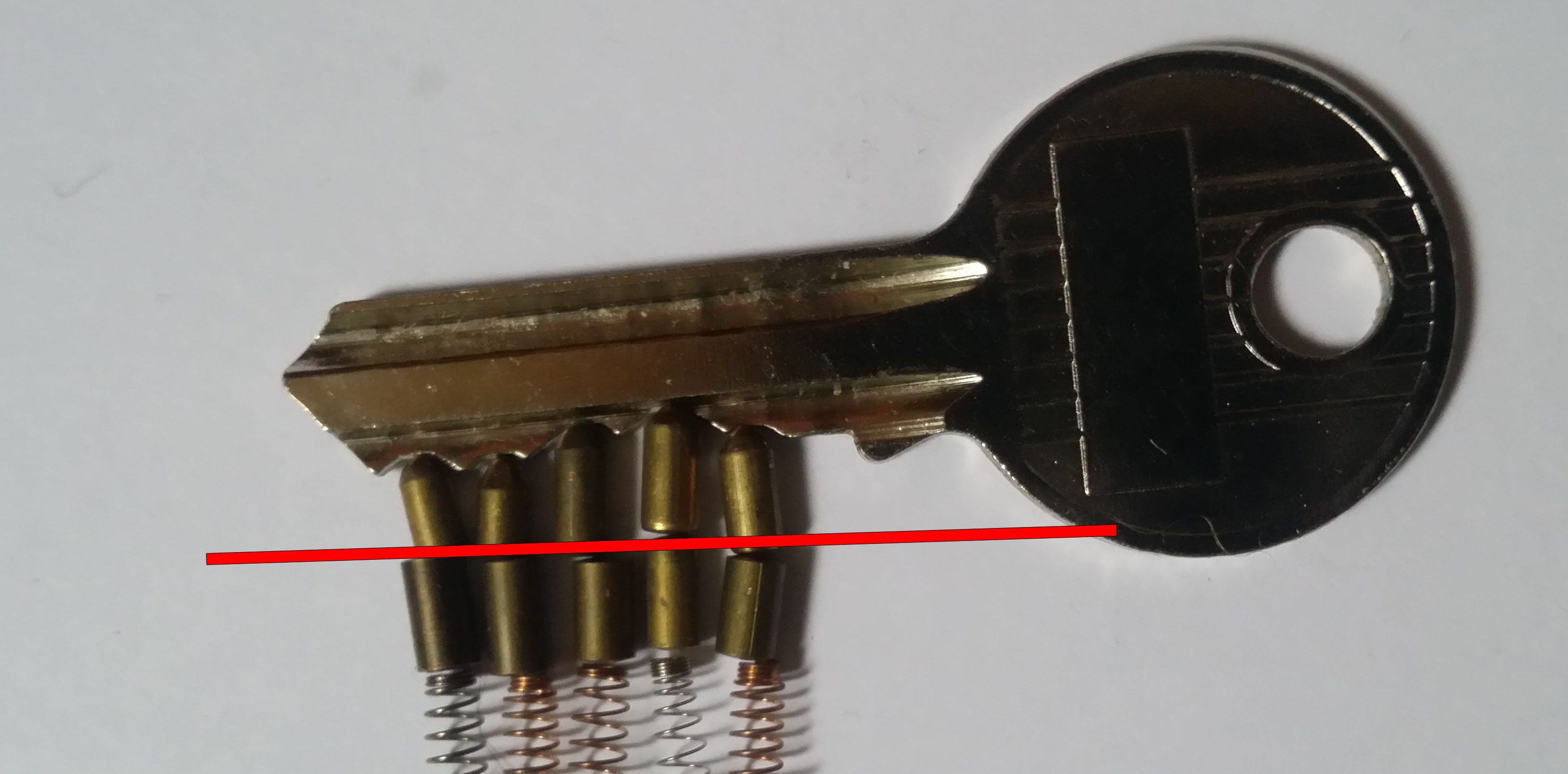

Le rotor est entravé par un minimum de 5 goupilles « passives », montées sur ressort, qui lui interdisent de tourner librement à l’intérieur du stator. Sur ces goupilles passives sont disposées des goupilles « actives », de tailles différentes, créant une combinaison.
serrurier paris crochetage cylindre

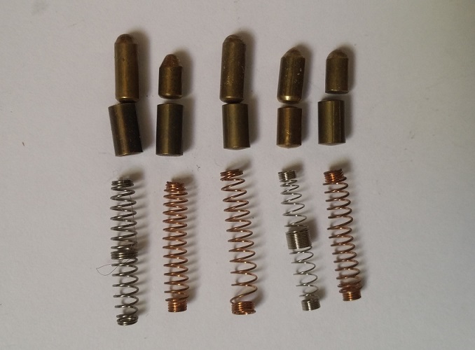

Goupilles actives, goupilles passives et leurs ressorts
Lorsqu’une clé présentant la bonne combinaison est insérée, chacune des goupilles « passives » se trouve repoussée à la bonne profondeur à l’intérieur du stator, retirant ainsi l’entrave du rotor. Le rotor tourne alors tourner librement et le panneton peut actionner le retrait du penne.

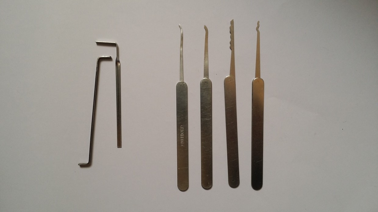

Deux types d’outils outils sont nécessaires. L' »entraîneur » permet d’appliquer une légère rotation au rotor que les goupilles passives viennent alors entraver. Le crochet palpeur permet quant à lui d’appliquer une pression sur chacune des goupilles actives une à une. Certains crochets ont une forme particulière destinée à compresser plusieurs goupilles actives simultanément par un mouvement de « raclage ».
Exemple d’outils de crochetage
