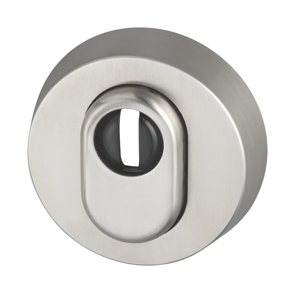

La rosace blindée
Si votre porte est équipée d’une rosace à l’extérieur, Il existe des protèges cylindres sous forme de rosaces blindées fixées avec des vis traversantes.

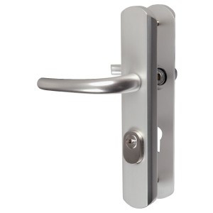

La poignée de porte blindée
Si votre porte est équipée de poignées sur plaques, il existe des garnitures blindées sur plaques. Vous pouvez opter pour un ensemble de poignée blindée à double béquille. S’il s’agit d’une porte d’appartement, d’une poignée palière extérieure. Ces produits s’adaptent pour tout cylindre dépassant de 8mm jusqu’à 15mm.

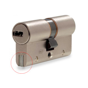

Les cylindres anti-arrachage et anti-casse
Certains cylindres de haute sécurité sont équipés de barres de renfort au niveau du stator pour éviter l’arrachage ou la casse. Sur le cylindre Bricard DUAL XP S, la barre est visible de l’extérieur.
