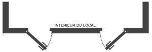

Cas le plus courant :
Dans la plupart des cas, vous êtes à l’intérieur vous devez tirer sur la porte pour sortir du local.
Vous êtes à l’intérieur et votre serrure est à droite de la porte: Votre serrure est Droite Tirant.
Vous êtes à l’intérieur et votre serrure est à gauche de la porte: Votre serrure est Gauche Tirant.
ouverture-tirant
GAUCHE TIRANT                                                                                                                                        DROITE TIRANT
