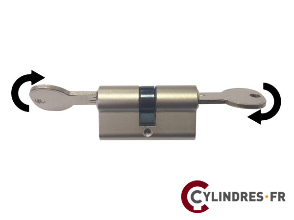

On dit d’un cylindre qu’il est débrayable, ou avec clé de secours lorsqu’il peut être manœuvré de l’extérieur alors qu’une clef est engagée côté intérieur.
C’est un double embrayage de sécurité qui permet d’ouvrir de l’extérieur malgré la présence d’une clef dans le cylindre côté intérieur.
Cette fonctionnalité est très utile dans le cas de portes abritant des personne âgées ou des enfants, des personnes mal entendantes ou à mobilités réduites, qui peuvent ne pas entendre une sonnerie ou ont du mal à se déplacer.
Dans le cas des maisons de retraites, mais aussi des portes palières en général lorsque pour s’enfermer la personne ferme à clef et laisse la clef sur le cylindre.
Pour les chambres d’hôtels les contrôles de pompiers obligent à ce que l’entrée de l’extérieur puisse être libre. Si les cylindres sont à deux entrées de clés ils devront être avec le double embrayage de sécurité, sinon il faudra que les cylindres soient à bouton côté intérieur.
Chez Vachette, la fonction débrayable s’appelle la fonction « synkro ».
Une personne qui a la clé pourra toujours ouvrir la porte, même si une clé en introduite du côté intérieur.
