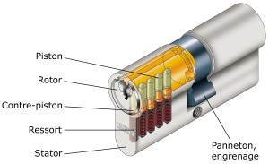

Le Rotor d’un canon, est  la partie mobile cylindrique dans laquelle on introduit la clé.
C’est dans le Rotor que sont alignées les goupilles et contre goupilles.
Quand la bonne clé est introduite dans le rotor, les  goupilles s’alignent et en manœuvrant la clé, ça actionne le panneton.

Description des différents éléments d'un cylindre
Description des différents éléments d’un cylindre
